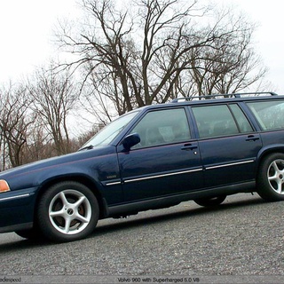

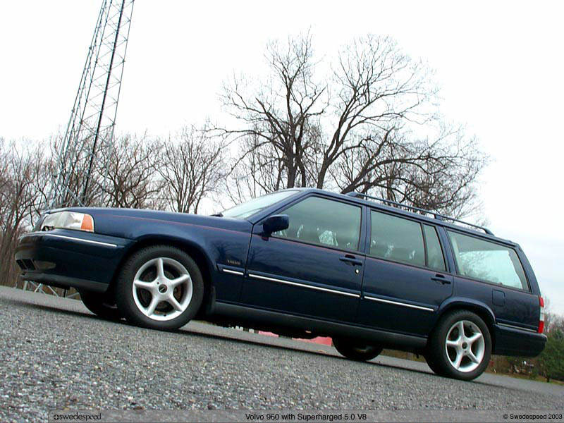

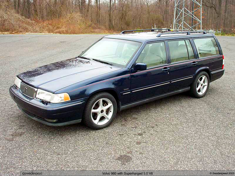

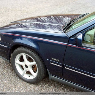

Jak už to tak bývá (a není mi to neznámé ani z osobní zkušenosti), velké nadšení jednoho člověka je jako lavina. Paul Newman byl tak zapálen svým plánem, že pro něj nadchl další dva lidi. Moderátora Davida Lettermana, který sice autům prdlajs rozumí, ale neměl to srdce Paula odmítnout a Iana Warburga, který naopak plně docenil kvality popisovaného vozu a přesvědčil svého zaměstnavatele, že chce vyměnit své služební BMW M5 právě za tohoto kombíka. Do Converse Engineering tak putovala celá trojice objednávek. Na tmavě šedý vůz pro Newmana, temně rudý pro Lettermana a tmavě modrý pro Warburga. Mimochodem právě Warburgovu 960 SV8 vidíte na obrázcích doprovázejících tento článek. Zajímavostí je třetí řada sedadel, jediná v této trojici maskovaných stíhačů.

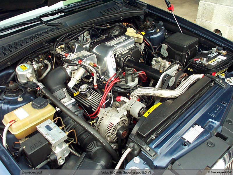

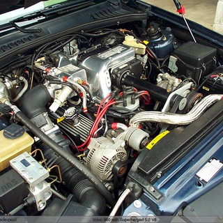

Pro konverzi byly obstarány tři nové fordovy 5l V8, které byly pečlivě vyváženy a osazeny hliníkovými hlavami od firmy Edelbrock a kompresorem Kenne Bell. Jim Bell z této firmy byl během vývoje velmi nápomocen. Každý motor byl pečlivě odladěn na motorové brzdě, experimentovalo se s různými nastaveními a plnícími tlaky. Bell vždy naprogramoval nový chip pro řídící jednotku a motor byl znovu a znovu měřen na motorové brzdě, dokud nebyl Newman plně spokojen. Každý motor tak ve výsledku dává 380 koní a nezanedbatelných 545 Nm točivého momentu.
Takový nárůst si vyžádal instalaci nové manuální převodovky z Mustangu T5, kterou dodala firma D&D Performance z Michiganu. Při montáži vznikl problém, že řadicí páka neseděla přesně na otvor v karoserii. Řešením se ukázalo být zkombinování převodovky z Mustanga a Camara. Protože ale vznikaly hned tři vozy najednou, vyvinul Ross Converse mezikus, který řadičku dostal tam, kde ji potřebovali mít. Převodovka z Mustangu se tak dala použít bez dalších úprav.

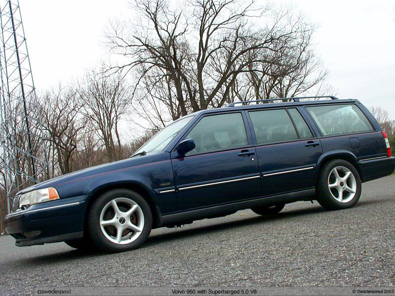

Newman chtěl auto snížit a instalovat tužší stabilizátory, aby se usnadnil přenos síly na vozovku a podvozek se choval sportovněji. Ross Converse jej proto osadil nižšími pružinami od ipd / TME určenými pro Volvo 740. Sada pro 960 nebyla v té době ještě k dispozici, ale vzhledem k tomu, že se jedná prakticky o identické vozy, byla tato záměna možná. Na zadní ose představovala nová víceprvková náprava zajímavý problém. Systém s příčnou listovou pružinou byl tehdy natolik nový, že pro něj neexistovala žádná modifikace ani v prvo ani v druhovýrobě. Converse tak zadal výrobu přepracovaného systému podle vlastního návrhu, čímž vůz nejen snížil, ale zároveň přitvrdil, jak bylo potřeba.

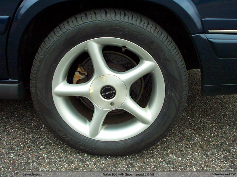

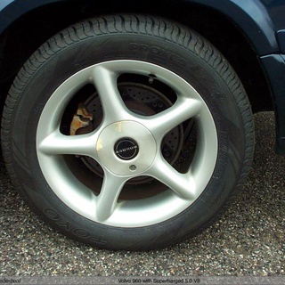

Stejně jako pružiny i stabilizátory pocházely z katalogu ipd / TME pro model 740. Ovšem na zadek musela firma vyrobit tři kusy zcela unikátního stabilizátoru. Každý vůz byl vybaven 16“ pětipaprskovými koly od Borbetu, které postrádají agresivní design a zachovávají jemnost exteriéru. Nic nenasvědčuje tomu, že byste od těchto aut měli čekat víc, než od standardní 960. A v tom je právě ten vtip, účelem je potenciál tohoto vozu utajit do poslední chvíle a bavit se tím, že se majitelé sportovních vozů můžou vzteknout, ale ten zatracený rodinný kombík ne a nedojedou.

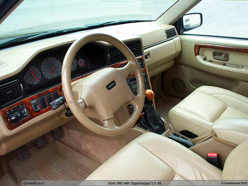

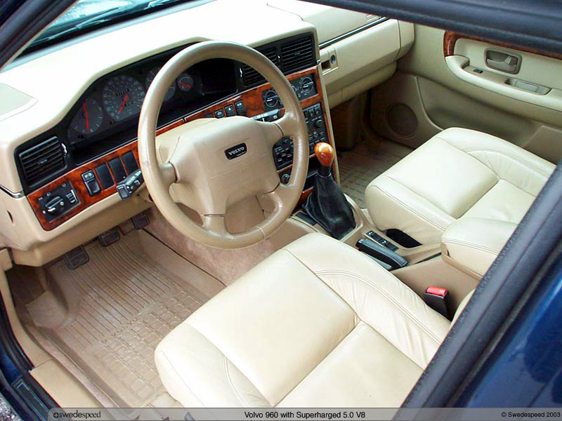

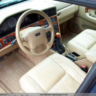

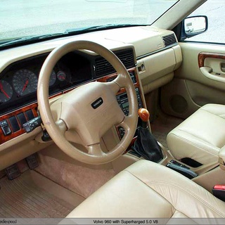

Interiér zůstal sériový, jedinou pochopitelnou změnou je řadicí páka, která byla vybrána z nabídky Momo tak, aby ladila se zbytkem auta. Jakmile byla všechna Volva 960 SV8 hotová, putovala ke svým šťastným majitelům. Jedině Warburg nechal vyměnit pružiny zpět na sériové, protože pohyb po mizerných Manhattanských silnicích na přitvrzeném podvozku připomínal očistec. Další změna se udála na Newmanově autě, který přes svou spokojenost viděl další možnost vyladění motorového managementu k dokonalosti. Technik pak měl možnost strávit v autě delší čas a chip upravit. Není jasné, zda byly aktualizovány i ostatní dva vozy.

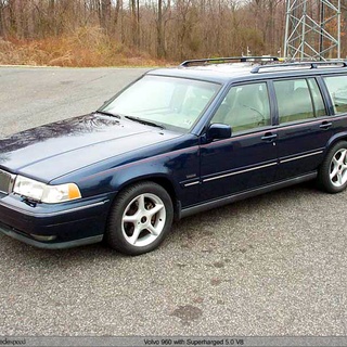

Podle všeho Newman i Lettermana svá auta dosud vlastní, ale modré Warburgovo již majitele změnilo několikrát. Současným majitelem by měl být Brad Purfeerst z Pennsylvanie, který jej používal ke stíhání svých kamarádů na motorkách. Doplnil také lepší chladič, protože 960 SV8 měla tendenci k přehřívání. Jinak je vše, až na drobné estetické zásahy a přeložení palivového vedení dálo od výfuku, původní. Skláníme se před takovým nádherným kouskem, který nemá potřebu dávat své svaly na odiv, ale kdykoli je schopen ukázat svůj potenciál v akci.
